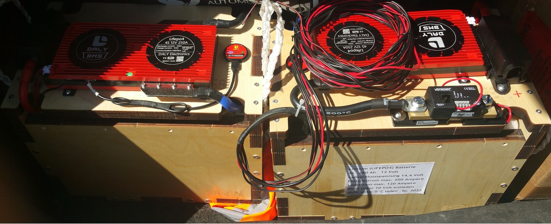

Für die Montage des Temperaturfühlers des Daly BMS habe ich einen besseren Tipp, diesen einfach in eine Ringkabelschuh kleben (z.B. Kühlkörperkleber). Aber nicht crimpen, das würde der Temperaturfühler nicht überleben. Und dann mit dem Kabelschuh an einem der inneren + Pole mit anschrauben.
Als Gehäuse werde ich zwei davon kaufen:

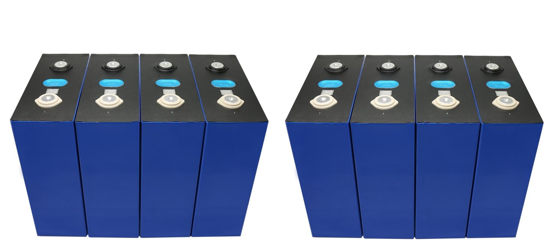

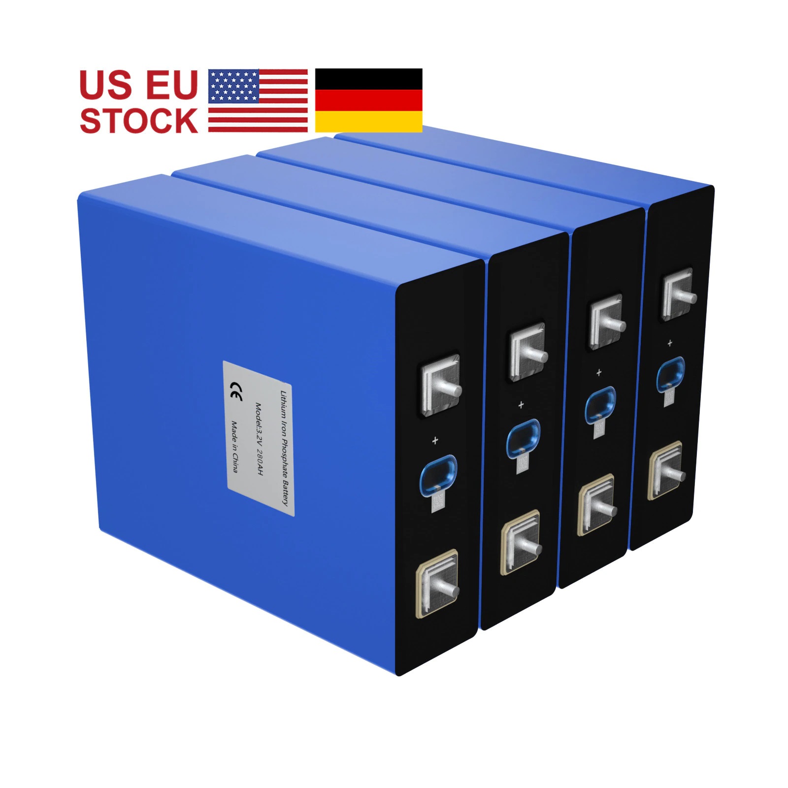

Ich habe davon abgesehen, die Zellen in China zu kaufen, ich habe 8 dieser LIFEPO4 280Amp. Zellen in Deutschland gekauft. Dies ist zwar teurer, aber das Risiko eine Reinfalls ist geringer.
Da der Versand wegen den Gefahrgut und des Gewischt teuer ist, habe ich diese gestern abgeholt.
Die von mir vorgeschlagenen Zellen werden aus Deutschland geliefert und haben ein CE Zeichen.

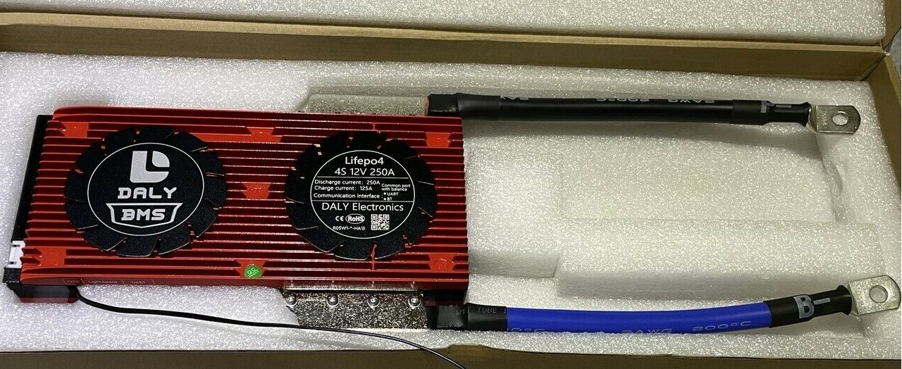

Als BMS habe ich mir 2 Stück von den Daly 250 Ampere BMS dazu gekauft.
Möglicherweise hätte die 200 Ampere Version auch ausgereicht, aber beide sind von dem Abmessungen identisch und so habe ich etwas Reserve.

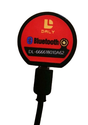

Es gibt übrigens seit Ende letzten Jahres eine neue Version von dem Teil, achtet beim kaufen darauf, die neue Version zu bekommen.
Bedienungsanleitung
Das neue Bluetooth Modul hat einen Taster um das BMS zu starten.

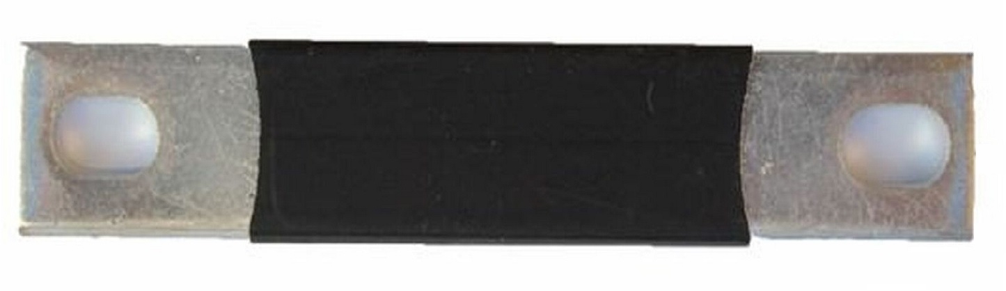

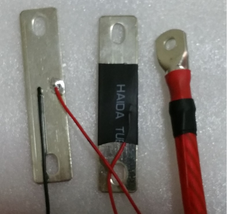

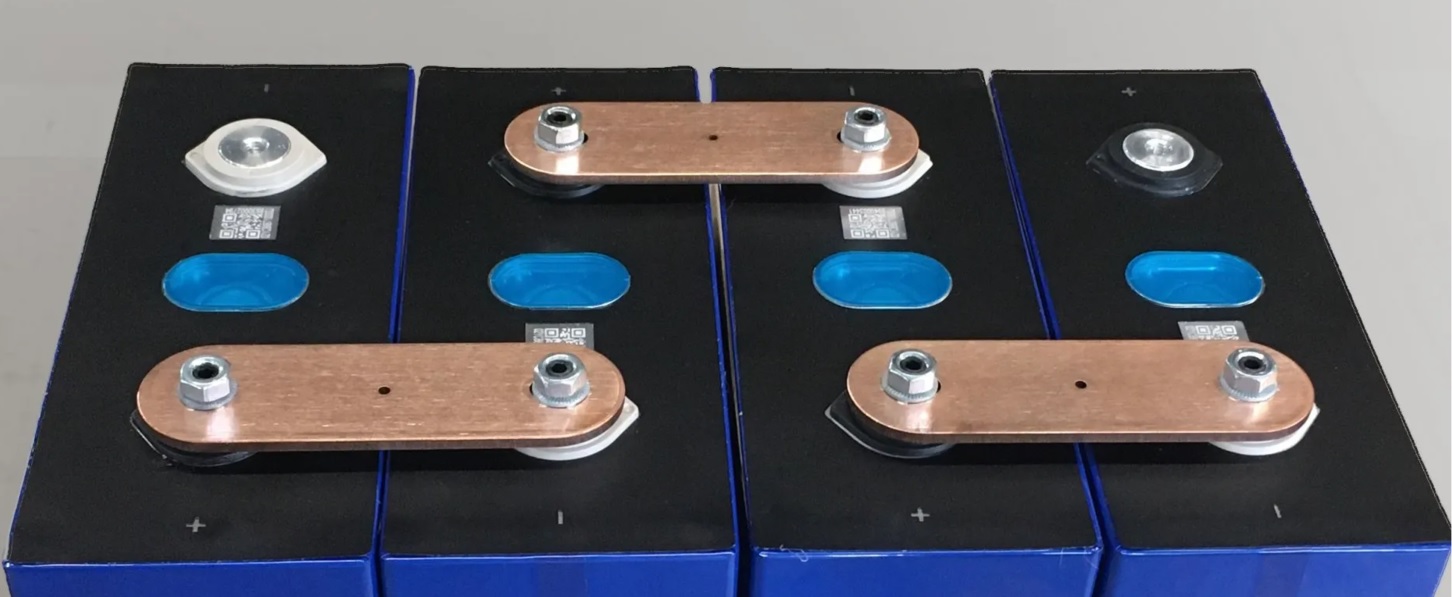

Ich habe jetzt einmal die Zellenverbinder in der Mitte mit Schrumpfschlauch isoliert.
Diese sind aus Kupfer und außen dünn verzinnt, damit diese nicht oxidieren.

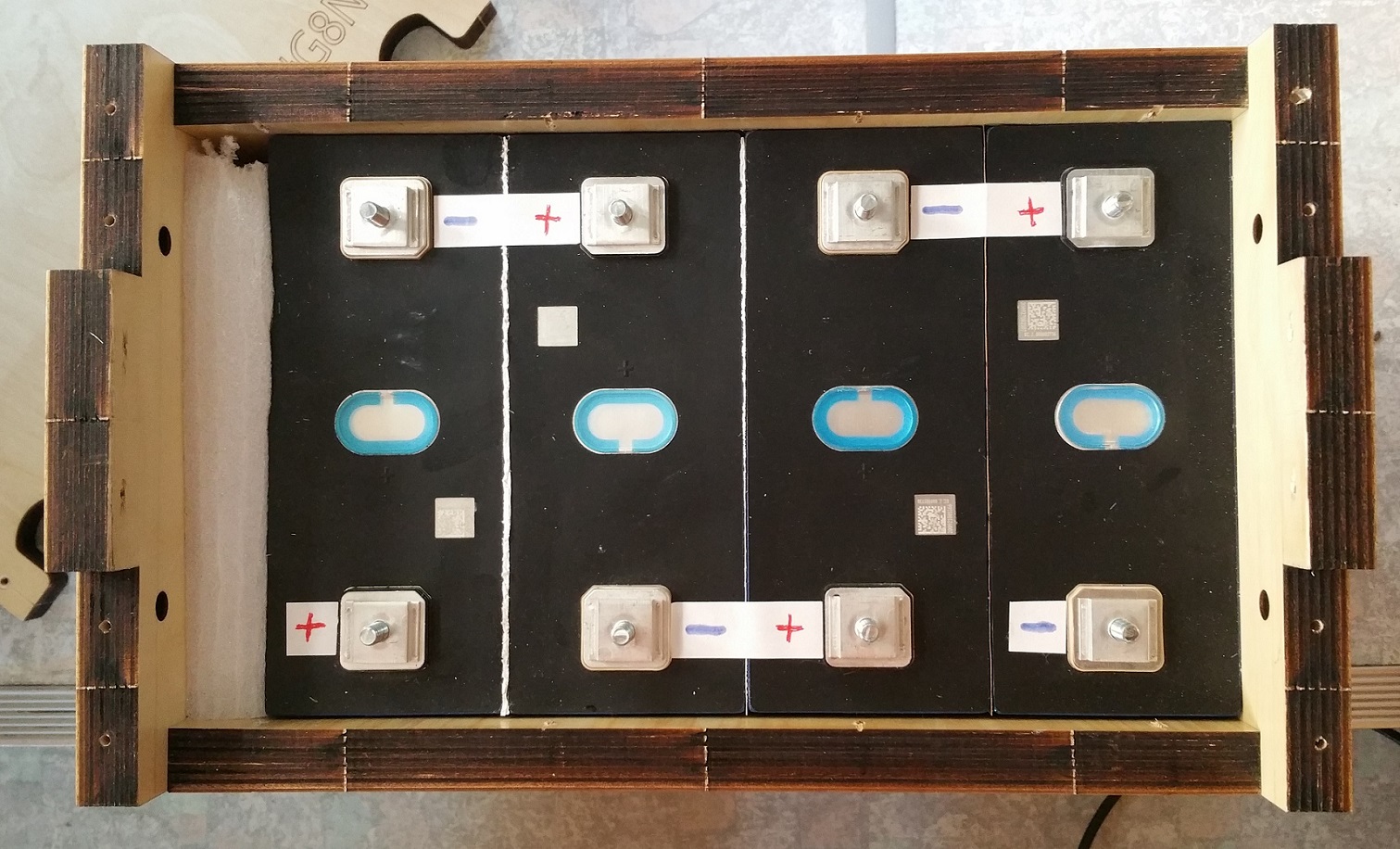

Achtung:
Beim Montieren der Zellen-Verbinder, die anderen Pole (dicker Lappe / Handtuch reicht) abdecken. Hier besteht Gefahr von Kurzschlüssen. Durch den extrem hohen Kurzschlussstrom der Zellen kann es zur Lichtbogenbildung kommen. Und Vorsicht, 3 mal überlegen, welche Anschlüsse ihr brückt. Es besteht Kurzschlussgefahr wenn ihr ein Brücke falsch auflegt und 2 Zellen damit kurzschließt. Durch den hohen Strom schweißt sich in diesem Fall der Verbinder fest und wir sehr heiß die beteiligten Zellen sind danach mit Sicherheit defekt. Also gut aufpassen !
Nur so wird richtig gebrückt. In diesem Bild ist oben recht Plus und oben links der minus Pol.
Bei fast allen dieser Zellen ist der Pluspol schwarz und der Minuspol grau. Also vor der Montage genau nachsehen.
Und wichtig, die Verbinder erst festschrauben, wenn die Zellen in der Box zusammengepresst sind, da vorher noch Abstände zwischen den Zellen vorhanden sind. Sonnst über diese Druck auf die Anschlüsse aus und die Zelle kann im schlimmsten Fall undicht werden.

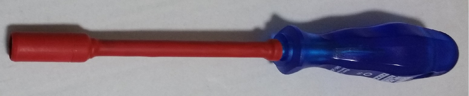

Ich habe eine Schraubenschlüssel für die Montage der Zellen, mit zwei Lagen Schrumpfschlauch isoliert, um Kurzschlüssen vorzubeugen.
Schraubenschlüssel für M6er Muttern mit zwei Lagen Schrumpfschlauch isoliert.
Zellen sind schon einmal drin.
Ich habe Edelstahl Schrauben 4,5 x 35 verwendet. Länger dürfen diese kaum sein, sonnst treffen die sich unten in den Ecken beim einschrauben. Ich habe mit einem 3 mm Bohrer vorgebohrt, damit sich das Holz nicht spaltet. Mit einem 10 mm Bohrer habe ich außen die Bohrungen für die Köpfe der Senkkopfschrauben leicht vertieft (Trichter).
Mit Papieraufklebern die Pole beschriftet und die Positionen der Zellverbinder markiert.

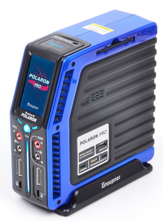

Danach habe ich die Zellen provisorisch verbunden und die Zellen mit einem Ladegerät für Modellbau Akkus geladen. Da diese Ladegerät ein eigenen Balancer hat, benötigt dies kein BMS. Das Gerät kann LithiumFe Akkus mit 20 Amp. laden.
Das hat zwar einige Stunden gedauert. Am nächsten Tag waren die Zellen geladen und ausbalanciert.
Graupner Polaron Ladegerät
Temp. Fühler mit Kühlkörper Kleber aufgeklebt

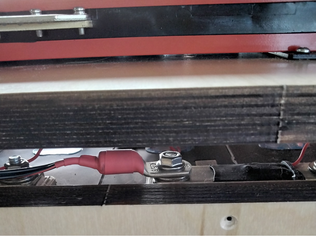

Den Temperaturfühler des BMS habe ich mit Kühlkörper Kleber auf einen Zellenverbinder aufgeklebt. Das Balancer Kabel auf den Zellenverbinder gelötet und dann Schrumpfschlauch drüber.
Beim Kabel für den Pluspol das Balancer Kabel mit in den Kabelschuh eingecrimpt (schwer zu sehen, da beide Kabel rot sind).
Vor der Montage der Zellverbinder und Anschlusskabel habe ich die Kontaktstellen (Anschlüsse an den Zellen) mit 1600er Schmirgelleinen gereinigt um die Oxidschicht zu entfernen. Danach dünn mit NOALOX Anti-Oxidant bestrichen (sparsam) um zu verhindern, das die Kontakte erneut oxidieren.

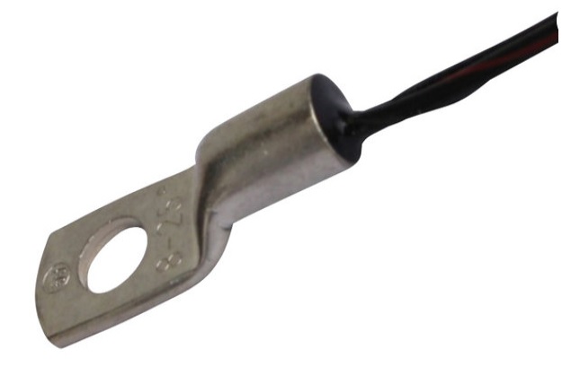

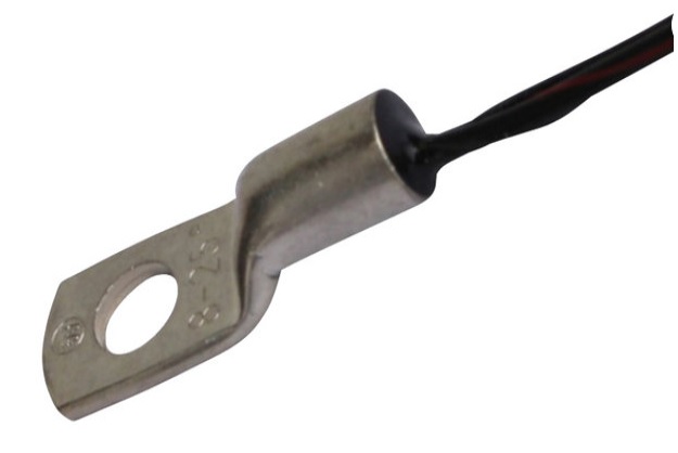

Votronic Temperaturfühler, vorsichtshalber mit Schrumpfschlauch isoliert.
Insgesamt 3 dieser Temperaturfühler habe ich innen in der Batterie installiert. Je einen benötigt das Ladegerät, der Booster und der Solarregler. Die Beschreibung der Geräte ist hier.
Diese an dem außenliegenden Minuspol der Batterie anzuschrauben, wie in den Votronic Anleitungen steht, macht bei dieser Batterie keinen Sinn, das dies zu weit weg von den Zellen ist, welche eigentlich damit temperaturmäßig überwacht werden sollen.
