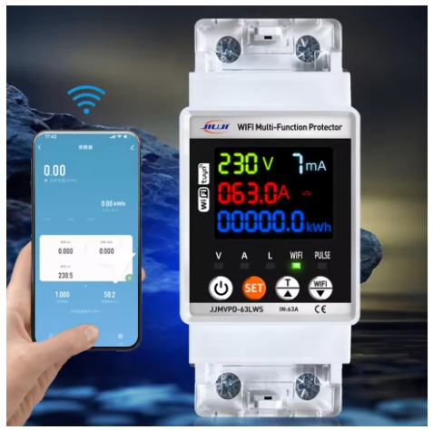

Hier eine Empfehlung für einen Schutzschalter mit Stromzähler, Unter- und Überspannungsschutz.
Bei Bestellung darauf achten, einen mit WIFI Funktion und zweipoligen Schalter zu bestellen.
Die WIFI Version ermöglicht die Einstellung der Parameter, wie Über und Unterspannung etc. über die Tuya App einzustellen und den Schalter über die App zu steuern.
Dies ist auch die Voraussetzung für eine Sprachsteuerung.
Hier ein Video mit Sprachsteuerung.

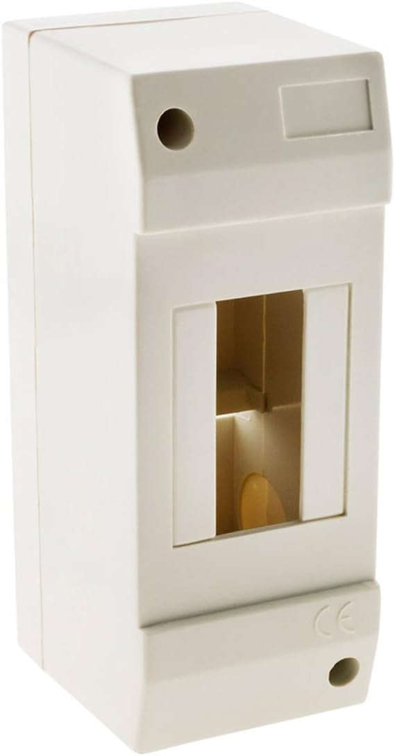

Man benötigt noch ein Gehäuse mit Hutschiene zur Befestigung.
Achtet darauf, das das Zuleitungskabel der Landstromversorgung abgezogen ist, bevor ihr mit der Installation anfangt.
Die Bodenplatte des Gehäuse wird festgeschraubt. Dann der Schutzschalter auf die Hutschiene aufgesteckt und die Leitungen angeschlossen.
Die Zuleitung oben anklemmen, der Ausgang ist unten. Nicht vergessen den Schutzleiter vorbei an dem Schalter wieder zu verbinden.
Zuletzt wird das Gehäuse geschlossen. Der Schalter ist nun geschützt.
