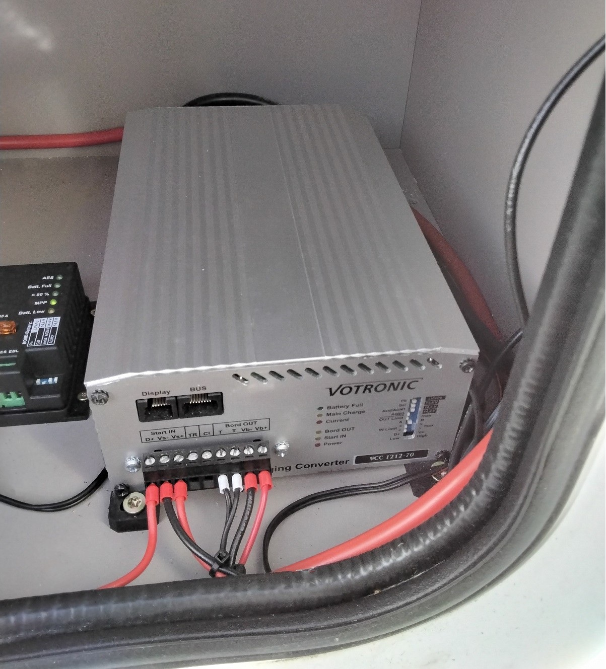

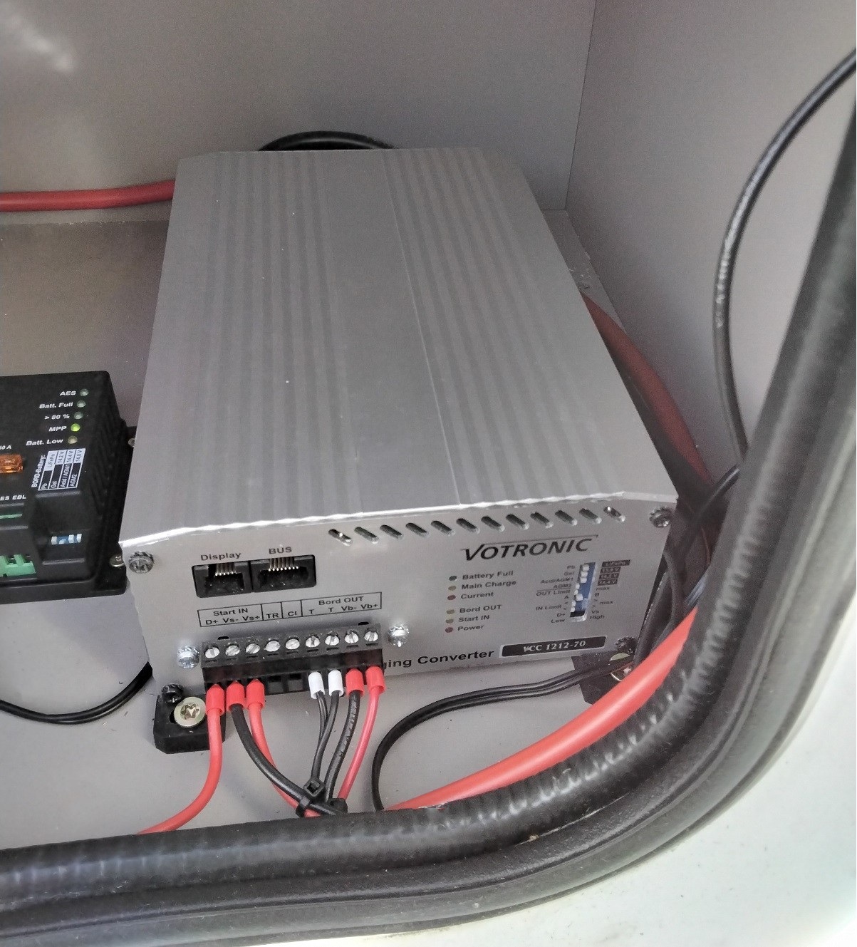

So habe ich den Booster, mit diesen Schaltereinstellungen eingebaut:
70 Amp. Votronic Booster
