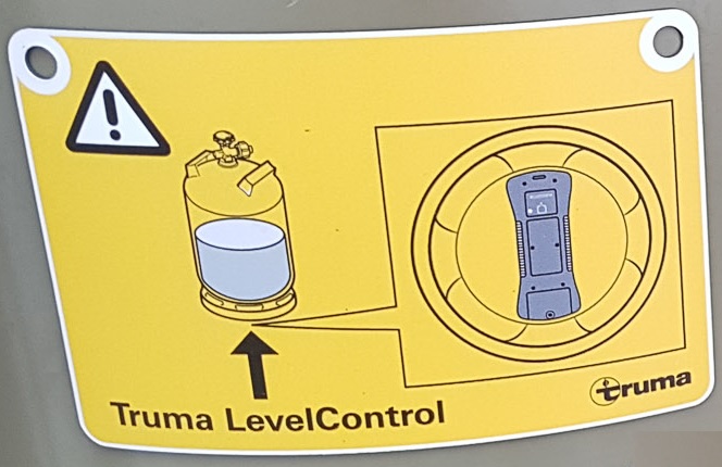

Man muss natürlich sehr aufpassen, das man beim Tausch der Gasflasche nicht das Gerät unter der leeren Flasche vergisst. Damit dies nicht passiert, liefert Truma ein abnehmbares magnetischen Schild mit, was man an der Gasflasche zur Erinnerung befestigen kann.
