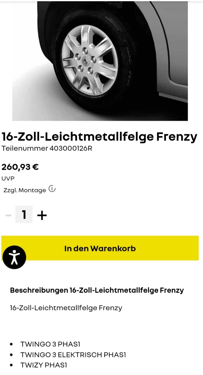

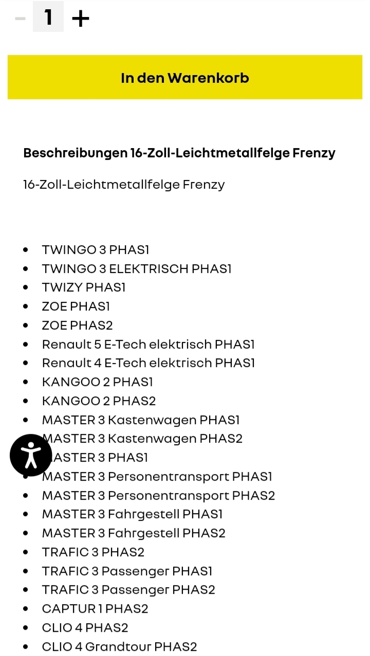

Ich war mal auf "My Renault" und habe mir die Zubehörteile für einen Renault Master, hier Ahorn ACT 690Plus, mittels Fahrgestellnummer anzeigen lassen. Die Alufelge ist noch verfügbar.
auch für Master 3
auch für Master 3
Spez. Zubehörfelge
Spez. Zubehörfelge
