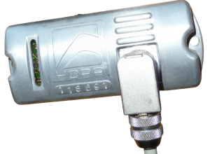

Ich habe mir vor Jahren eine Hopa Box eingebaut.
Hopa Box Diesel Leistungssteigerung
Diese hatte ein Gutachten und konnte problemlos eingetragen werden.
Ich habe das Teil nicht zum rasen eingebaut, sondern um mehr Drehmoment zu haben.
So konnte ich z.B. auf der A3 bei Ferntal den Berg vernünftig hochfahren.
Leider gibt es diese Firma nicht mehr. Dies ist eine CPU gesteuerte Box, welche genau auf den Motor programmiert wird.
So eine bei egay kaufen lohnt sich nur, wenn ihr eine mit passender Software / Kennfeldern für euren Motor bekommt.
Oder ihr ergattert eines der seltenen Programmierergeräte dafür.

Ich bin mir bewusst, dass ich auf einen älteren Beitrag antworte. Aber da aktuell, erlaube ich mir, eine kurze Frage in die Runde und vor allem an Frank zu stellen, da ich direkt Bezug auf die Hopa Box nehme. Ich hätte die Möglichkeit, eine zeitgenössische Hopa Box für unseren Karmann Missouri zu erwerben, wurde damals für den T4 2.5 TDI und den LT2 programmiert. Leider ohne Gutachten.....
Unser LT2 hat 75 kW/102 PS und 100'000 km auf dem Zähler. Wer hat Erfahrungen mit der Box? Im Netz findet man einige Infos zur Kennfeld-Optimierung beim LT2, mir geht es v.a. um das Drehmoment am Berg. Gemäss Internet, sollte der Motor durch die Box nicht übermässig belastet und deshalb weiterhin haltbar sein. Trifft dies zu?
Verfügt jemand über ein Gutachten aus dieser Zeit, da ich die Leistungsanpassung gerne eintragen lassen würde.

Habe das Teil seit 20 Jahren dinn, kein Problem.
Hopa findet man ab und zu noch auf egay.
