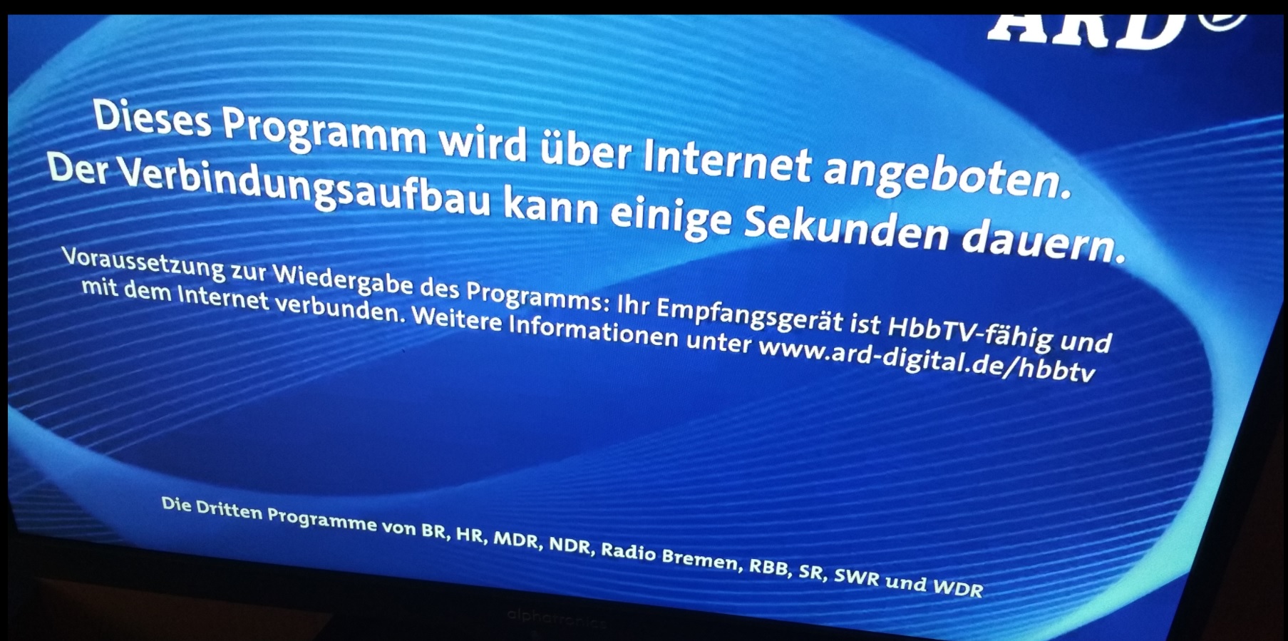

Ich habe zuerst den Fernseher mit der mitgelieferten DVB-T2 Antenne getestet. Nach dem verbinden mit meinen W-LAN Router, hat sich das Gerät einige Updates für die Android Smart-TV Anwendungen heruntergeladen und installiert. Die Sendersuche über DVB-T2 lief unspektakulär. Wünschenswert währe eine Funktion, welche es bei der Automatischen Sendersuche erlaubt, nur Freie Sender in die Senderliste aufzunehmen. Der Name des Anbieters Freenet ist schon eine Lüge der größte Teil der HD Sender befindet sich hinter eine Paywall und kostet ein Abo. Dafür muss man ein CI-Interface und eine Smartcard von Freenet nachkaufen. Jedoch sendet Freenet einige Sender nicht über DVB-T2 sondern mit HbbTV über das Internet, dies habe ich nicht ans Laufen bekommen.
Der Schnappschuss ist etwas schief geraten, aber man sieht was ich meine.
Möglicherweise liegt dies an einem Fehler von mir oder an der Firmware des Gerätes, jedoch befindet sich auf dem Karton das HbbTV Logo und im Katalog von 2021 wird diese Funktion auf Seite 13 beworben.
Ich versuche dies nun mit dem Support von Alphatronics zu klären. Die Frage ist ja, ob man diese Funktion in einem Camping Fahrzeug wirklich braucht. Nein, nicht unbedingt, da man auch in diesem Bereich immer öfters Internetzugänge hat, fällt dies unter die Kategorie "nett zu haben".
Nachtrag: Ich habe jetzt von Alphatronics erfahren, das das Gerät zur Zeit kein HbbTV unterstützt. Dies war anfangs geplant, man hat sich dann jedoch für eine andere Platine entschieden, welche dies nicht unterstützt. Jedoch waren zu diesem Zeitpunkt die Kartons und Kataloge bereits gedruckt. Auf den Kartons neuerer Geräte findet sich das HbbTV Logo nicht mehr. Man überlege jedoch bei Alphatronics die HbbTV Funktion per Software Update nachzuliefern.

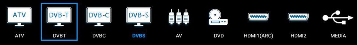

Das Gerät verfügt über eine Reihe von Eingangsquellen, welche man nach dem drücken der Taste "Source" auf der Fernbedienung auswählen kann.
ATV steht für Analoges TV, in Deutschland nicht mehr gebräuchlich.
DVBT steht für Digital Video Broadcasting – Terrestrial, hierunter verbirgt sich auch das in Deutschland gebräuchliche DVB-T2 (die 2 steht für Version 2)
DVBC steht für Digital Video Broadcasting – Cable, dies ist digitales Kabelfernsehen im Wohnmobil nur selten auf Camping Plätzen verwendet, welche einen Kabelanschluss anbieten.
DVBS steht für Digital Video Broadcasting – Satellite, dies ist digitaler Satelliten Empfang oft in Wohnmobilen verwendet.
AV steht für Audio/Video-Link, hier der Eingang für Chinch Stecker (beiliegender Adapter wird gebraucht), verwendet z.B. für Spiele Konsolen.
DVD steht für Digital Versatile Disc, hier ist der im Gerät vorhandene DVD Player gemeint.
HDMI 1 (ARC) steht für High Definition Multimedia Interface, ARC steht für Audio Return Channel
HDMI 2 steht für High Definition Multimedia Interface, Ein hochauflösender digitaler Video Eingang, zum Beispiel Spiele Konsolen.
Media hier können Audio und Video Dateien von USB Sticks abgespielt werden.
