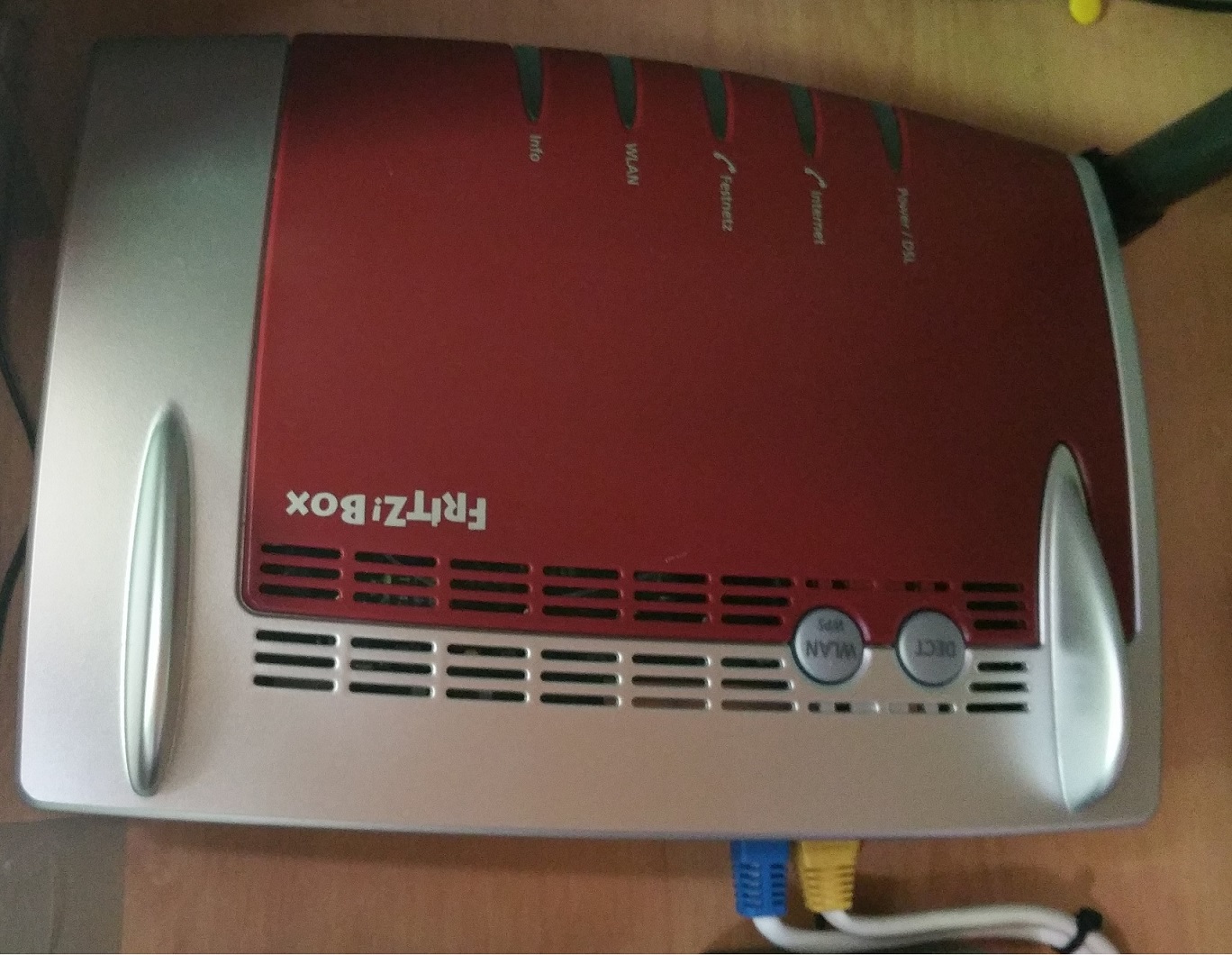

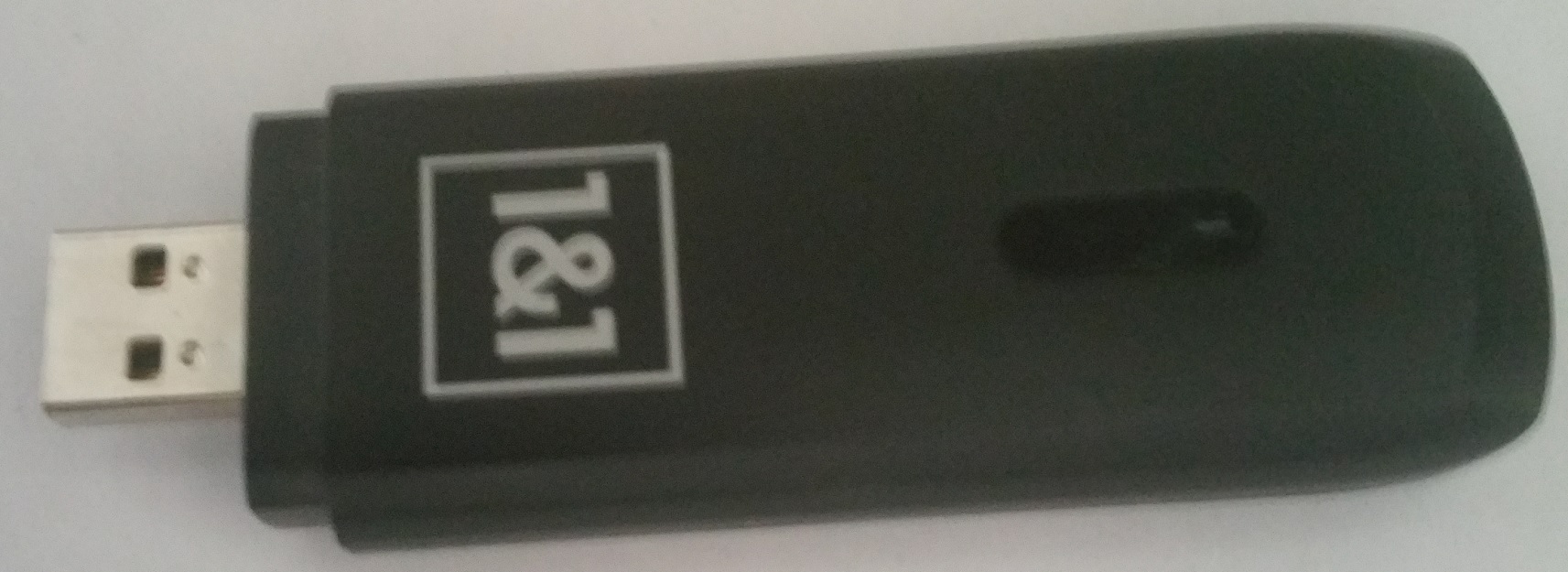

Ich habe eine normale Fritzbox 7490 (für 80.-€ bei egay geschossen) und einen LTE USB Stick dafür verwendet.
Fritz!Box 7490
Fritz!Box 7490

Der von mir verwendete LTE Stick ist von 1 und 1, arbeitet einwandfrei mit der Fritz!Box zusammen. Zur Sicherheit gff. bei anderen Sticks die Komptabilität vor dem Kauf mit dem AVM Kundendienst abklären.
Das Kabel vom Netzteil hebe ich abgeschnitten und direkt mit der 12 Volt Versorgung des Fahrzeugs verbunden. Man muss nur darauf achten, das der Pluspol im DC Stecker innen ankommt.
Die Box, habe ich innen (oben) im Kleiderschrank montiert. Del LTE Stick habe ich direkt in die USB Buche seitlich in die Fritz!Box gesteckt.
Bei einem Kastenwagen, wegen der Abschirmung wegen dem Metall der Karosserie, muss man ausprobieren, ob das USB Kabel für den LTE Stick ev. verlängert werden muss um diesen wo anders platzieren zu können.
Tipp, die LTE Simkarte vorher in ein Smartphone stecken und das Passwort entfernen.
Dafür habe ich die Kosten für einen Wohnmobil W-Lan Router gespart. Funktioniert ebenfalls einwandfrei, und eine DECT Basis Station ist auch dabei.
Wenn nichts anderes zur Verfügung steht habe ich das Internet über LTE, der Empfang über den LTE USB Stick ist auch ohne Außenantenne einwandfrei.
Solte auf dem Camping Platz schnelles W-Lan zur Verfügung stehen, kann ich es in der Fritz!Box als Quelle konfigurieren.

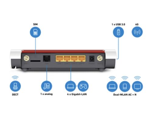

Re: Internet im Wohnmobil AVM Fritzbox 6850

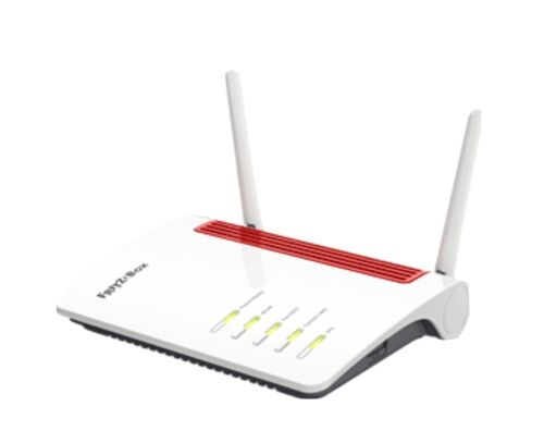

Wir haben jetzt in dem neuen Ahorn Canada Internet eingebaut. Diesmal haben wir eine Fritz!Box 6850 genommen, welche direkt LTE kann.
Diese Boxen kann man für knapp über 150.-€ bei egay schießen. Dies ist also eine sehr preiswerte Möglichkeit Internet im Fahrzeug zu installieren.
Von dieser Box gibt es auch eine teurere Version welche 5G kann.
Man kann diese Box ohne das 230 Volt Netzteil problemlos im Fahrzeug direkt an 12Volt anschließen. Am Netzteil den Stecker abschneiden und das Kabel verwenden.
Einfach die Sim Karte einlegen und schon hat man Internet im Fahrzeug.
Von O2 gibt es eine Preiswerte Datenkarte, welche 60GB Volumen bietet, das Sollte erstmal ausreichen.
Eine Dachantenne etc. ist nicht notwendig, die 2 Antennen, die der Box beiliegen reichen vollständig aus.

Fritz!Box 6850
Fritz!Box 6850
avm 6850.jpg (8.58 KiB) 29012 mal betrachtet
Rückseite
Rückseite
Die funktioniert ausgezeichnet und als preiswerteste Lösung für jeden zu empfehlen.
Man kann alle Geräte über W-Lan mit Internet versorgen und wenn nötig auch über Ethernet Kabel.
Wir haben 150Mbit bei LTE, wenn du die 5G fähige Box nimmst, währen es noch viel mehr. Aber LTE reicht völlig, wenn die 5G Boxen preiswerter werden, kann man gff. einfach die Box auswechseln.
Die 6850 funktioniert im Wohnmobil einwandfrei und braucht keine externen Antennen.
Wenn nötig, lässt sich an dieser Box auch eine externe Außenantenne anschließen.

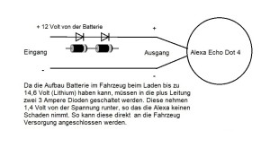

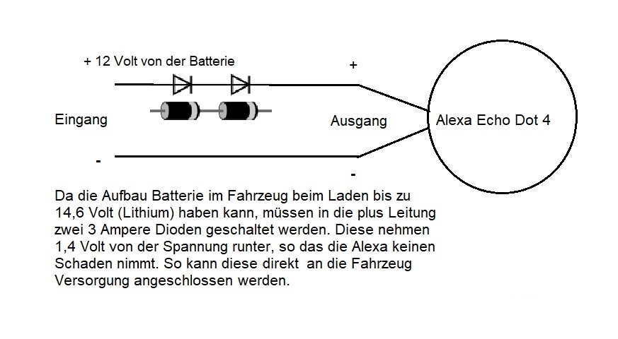

Man kann genauso wie bei der Alexa eine oder zwei Dioden vorschalten, diese nehmen je 0,7 Volt von der Spannung weg, ist aber bei der Fritzbox nicht kritisch. Macht wegen der höheren Spannung gff. bei Lithium Batterien Sinn
Dioden 1N5407 oder 1N5408 nehmen, gibt es bei ebay

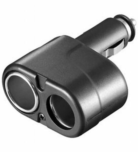

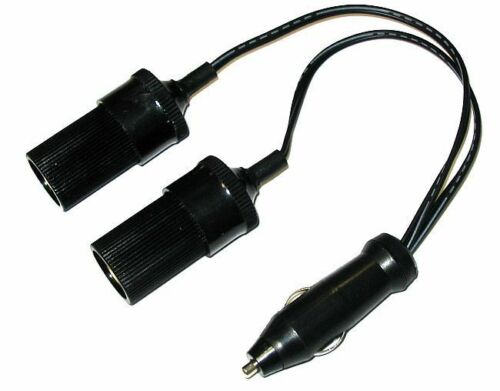

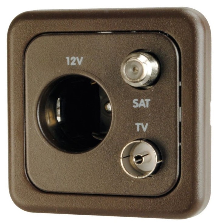

Hier einmal eine Anleitung, wie man einfach an eine 12 V Stromversorgung kommt, um einen Router oder ähnliches zu betreiben.
Eine einfach Möglichkeit, irgendwo ist im Fahrzeug ein Platz vorbereitet um einen TV anzuschließen.
Dort ist meistens eine Steckdose, die so ähnlich wie diese aussieht.
Am einfachsten ist es, wenn diese Steckdose noch frei ist.
Dann nimm das Kabel auf dem Bild von der linken Seite. Ist die Steckdose bereits belegt nimm das Kabel auf der rechten Seite und schließe es mit im vorhandenen Stecker an.
Alternativ, kann man die Steckdose auch ausbauen und das rechte Kabel von innen hinten anschließen.
Bezugsquelle oder egay etc.
Es gibt auch Doppelsteckdosen, wenn du dich das nicht traust.

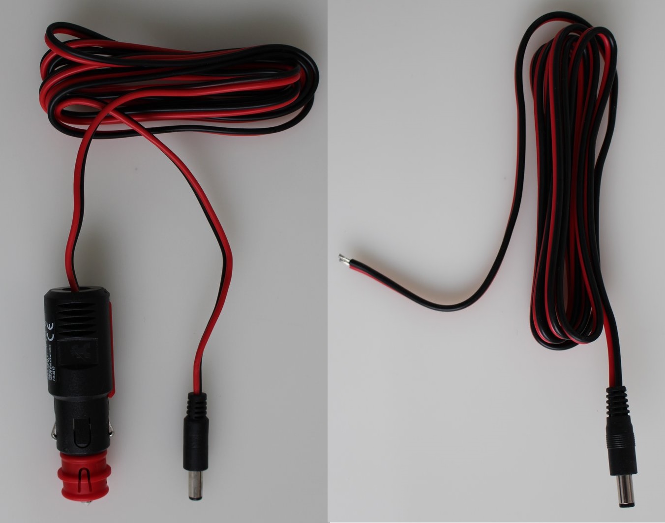

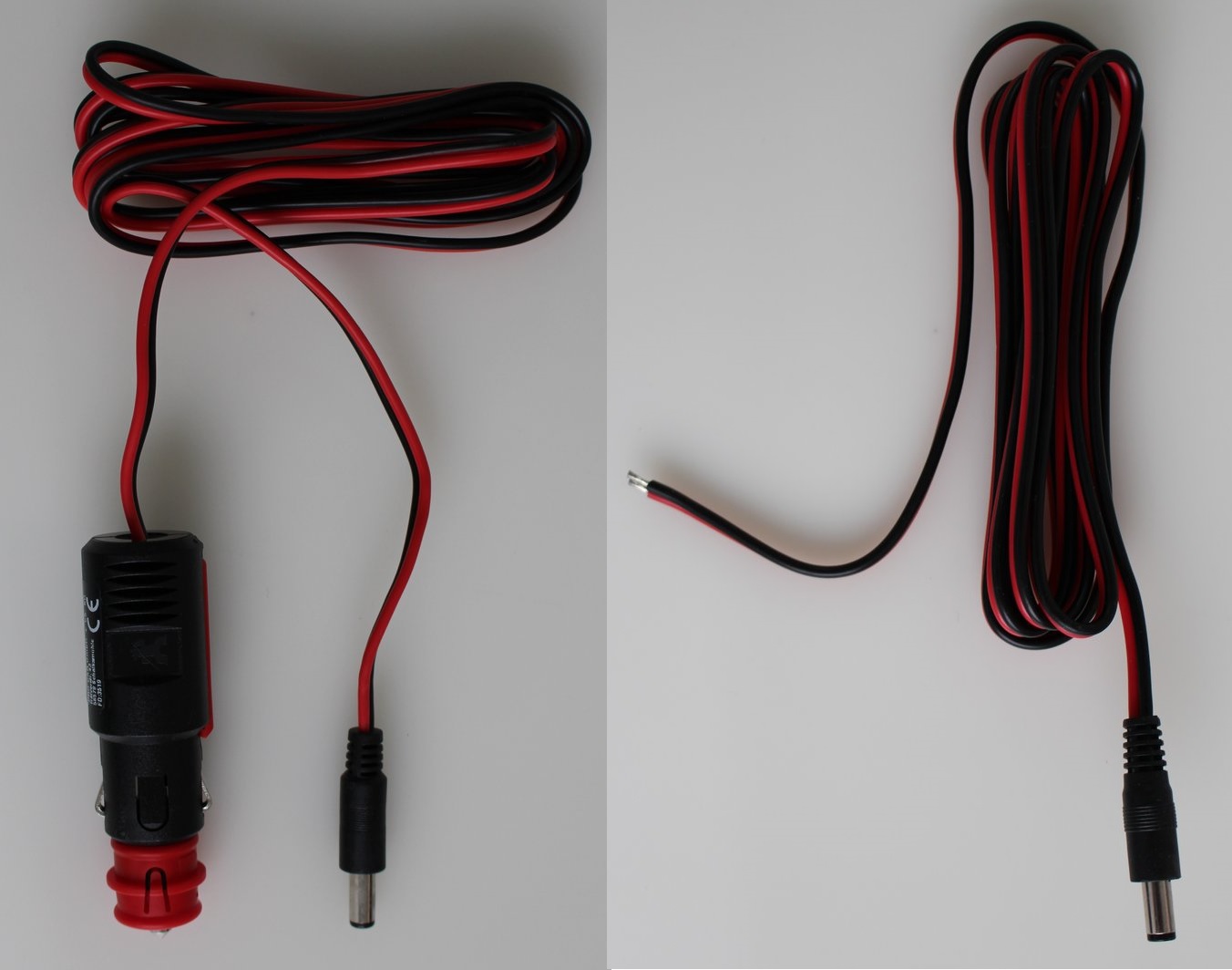

oder
Diese Kabel passen auf die Fritz!Box und die meisten 12Volt Geräte, die einen sogenannten Hohlstecker verwenden.
So kann jeder einfach z.B. eine Fritzbox anschließen ohne das original Netzkabel zu zerschneiden.

Bei Lithium Batterien schalte ich eine 3 Ampere Diode vor, diese nimmt ca. 0.7 Volt weg, wie in der Anleitung von der Alexa beschrieben, Die Alexa ist empfindlicher, da muss man näher an die 12 Volt kommen.
