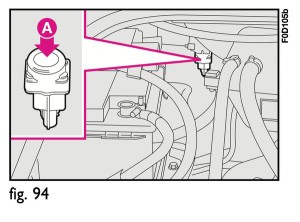

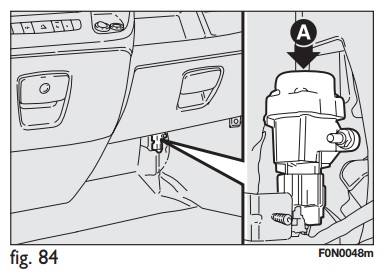

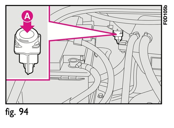

Einige Fahrzeuge haben eine Notabschaltung für den Treibstoff (Crash-Schalter), dieser soll bei einem Unfall die Treibstoffzufuhr unterbrechen. Dieser Mechanismus kann auch bei einem großen Schlagloch unabsichtlich ausgelöst werden.
Der Anlasser läuft dann normal aber der Motor startet nicht, weil kein Treibstoff kommt. Bevor ihr das Fahrzeug teuer in eine Werkstatt abschleppen last, überprüft mal dieses Ventil.
ERs muss nur ein Knopf gedrückt werden und alles läuft wieder. Tipp, wenn ihr in der Werkstatt seit, last euch zeigen, wo dieser Knopf sitzt. ER ist nicht zwangsläufig im Motorraum, er kann auch z.B. unter dem Handschuhfach montiert sein.
Beispiele:
Fiat Ducato 244
Fiat Ducato 244
