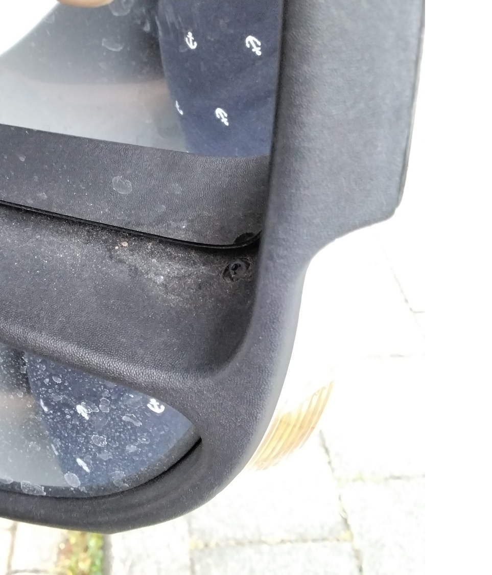

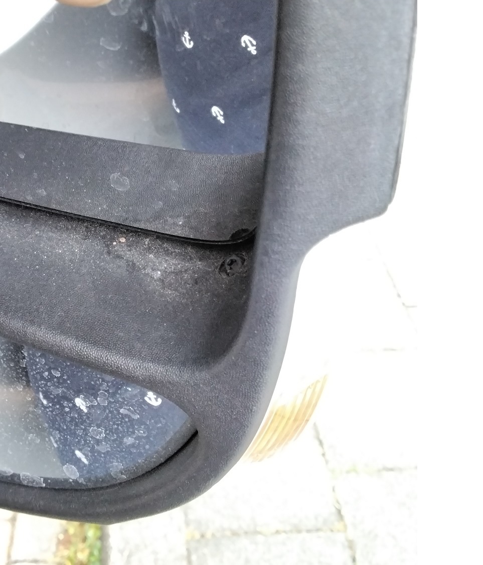

Hier eine Anleitung wie man in wenigen Sekunden das Blinker Glas oder das Birnchen im Seitenspiegel wechseln kann.
Funktioniert beim Renault Master III, Opel Movano u. Nissan Interstar
Einfach den Spiegel unten in der Ecke vorsichtig mit der Hand hinein drücken und die eine Schraube herausdrehen und schon kann man den gesamten Blinker herausziehen.
