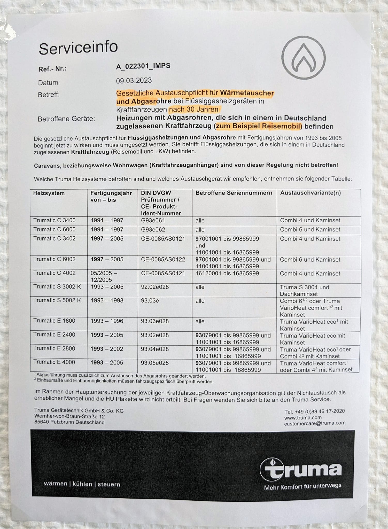

Austausch alter Geräte und Abgas Rohre
Verfasst: 16.04.2024, 10:30
Schaut nach ob eure Heizung betroffen ist:
Bei den ganz alten Geräten wird man keine Ersatzteile mehr bekommen und es bleibt nur der Einbau einer neuen Combi 4 (E) oder Combi 6 (E)
Dann ab besten ein E Version, welche auch mit Strom betrieben werden kann.
