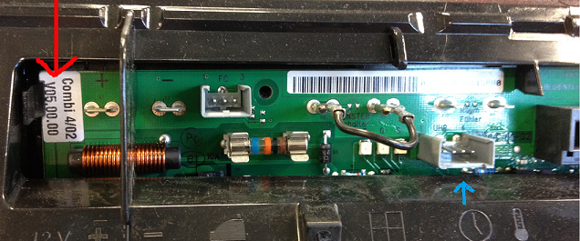

Combi Heizungen vor 2018 benötigen ein CP Plus mit dem Softwarestand 03.0x oder höher (steht hinten auf der Platine). Und die Steuerplatine muss bei Gas mindestens 05.00 und bei Diesel min. 06.00 sein, ansonsten muss die Platine ausgetauscht werden. Dies betrifft meist die Geräte mit dem grauen Mantel. Die mit dem schwarzen Mantel sollten eine aktuelle Platine haben. Wenn man den Anschluss Deckel öffnet, sieht man einen Aufkleber mit der Versions Nummer.
Hier die Anleitung von Truma.
Platine vor 2018 mit Softwarestand 05.00 (roter Pfeil) ; Platinen ab 2018 erkennt man daran, das der Anschluss für die Schaltuhr fehlt (blauer Pfeil) diese haben auch andere Versions Nummern.)

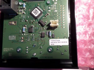

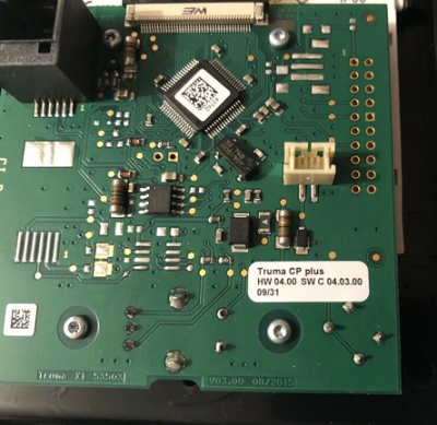

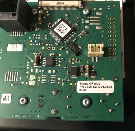

Combi Heizungen ab 2018 benötigen ein CP Plus mit dem Softwarestand 04.0x (steht hinten auf der Platine). Diese Geräte enthalten auch eine neue Version der Steuerungsplatine.

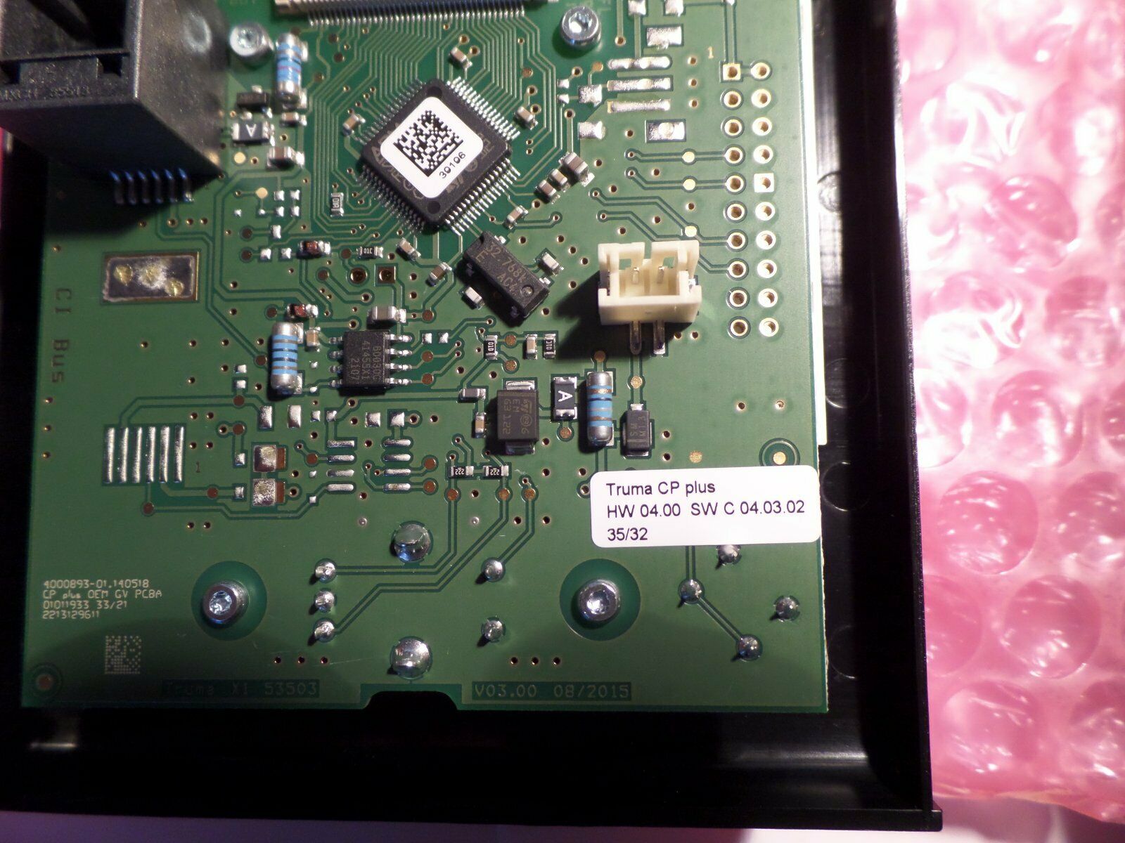

CPplus Software 04.03.02
CPplus mit Softwarestand SW C4.03.02 Die Hardwareversion 04.00 ist zur Zeit aktuell. Seit ungefähr April 2022 werden die neuen Geräte mit SW C4.04.01 ausgeliefert.
Ob Truma CPplus Geräte mit Softwarestand 03.xx oder niedriger updaten kann, muss man mit dem Truma Kundendienst klären. Ältere CP Plus Bedienteile sind nicht iNet fähig (steht vorne, rechts unten, auf der Frontplatte).

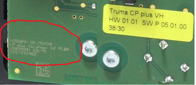

Es gibt auch eine CPplus VH Version, welche nur mit Truma VarioHeat Heizungen kompatibel ist.
Beschriftung, der Version für Varioheat Heizungen.

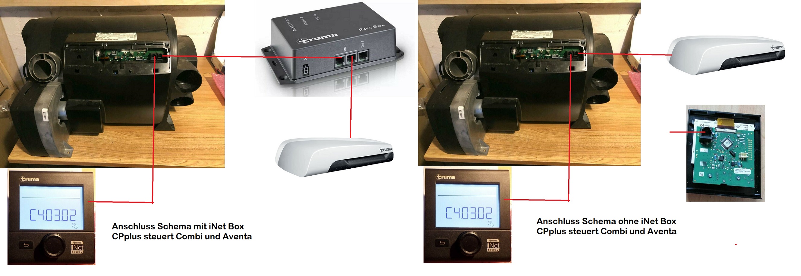

Wer eine Truma Klimaanlage hat, kann diese gff. auch mit dem CP plus steuern.
So wird das verdrahtet damit das CPplus alles steuern kann.
Eine iNet fähige Klimaanlage kann dann im Zusammenspiel mit der Truma Heizung in einer Klimaautomatik betrieben werden.
