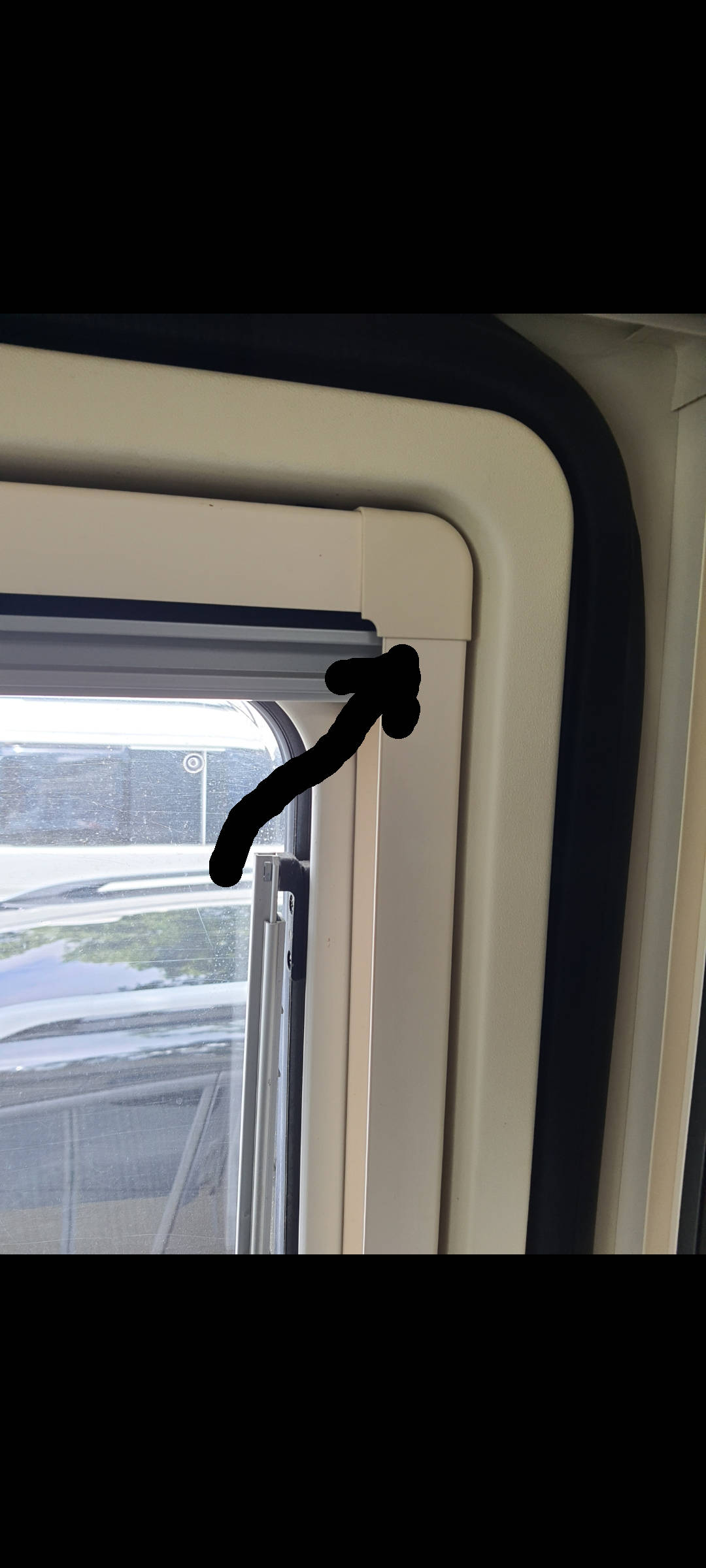

Noch eine Macke, die vermutlich auf die holprigen Strassen zurückgeht. Die rechte obere Ecke des Rahmens des Rollos hat sich von der Tür gelöst. Wie kann ich ohne etwas zu demolieren diese Verbindungsecke (s. Foto) entfernen, um an die Verschraubung des Rollo-Rahmens zu kommen. Ich will probieren, erstmal etwas doppelseitiges Klebeband provisorisch für die Rest-Tour einzuziehen.

Ich denke, dass ist nur geclipst, wie bei den Fenstern.

Also einfach rausziehen mit etwas Kraft? Ich bin mit geclipsten Sachen ein gebranntes Kind - clips oder clips weg.

Nicht einfach herausziehen, sondern die jeweiliege Ecke nach außen, also die obere Rechte Ecke nach rechts oben (45° Winkel) usw.

Danke, hat geklappt. Jetzt etwas mit doppelseitigem Klebeband die Ecke stabilisiert.
