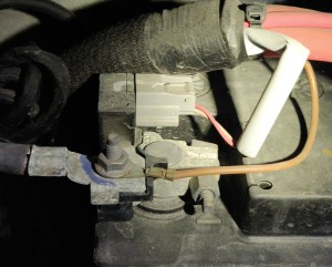

Woran merkst du das die Batterie entladen wird?
Wenn es nur ein Gefühl ist da die Start Stop nicht funktioniert, bitte nachsehen ob der kleine Stecker am Sensor der Fahrzeugbatterie (am Minuspol angebracht) eingesteckt ist. Bei Dir ist das Problem ja wohl mit dem Wechsel der Batterie gekommen.
Diesen kann man auch abziehen um die Start Stop Funktion dauerhaft zu deaktivieren. Unser Master fahren alle so und wir haben damit auch keinerlei Probleme damit.
Falls sich die Batterie wirklich entladen sollte, eine Ruhestrommessung durchführen und durch ziehen der einzelnen Sicherungen den defekt lokalisieren.

Hallo Tom,
Das wäre natürlich die beste Lösung bzw. Fehler. Kannst du mir diesen Stecker beschreiben oder hast du ein Foto?
Lieben Dank

#9 Beitrag von Tom.Bea »
Hoffe das hilft.
LG Tom

#10 Beitrag von Matosch »
Ok. Danke dir. Ich schaue es mir an!
